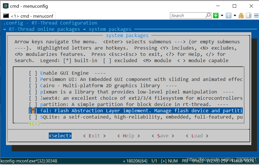

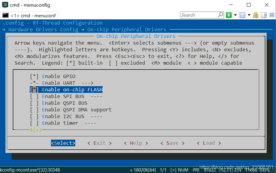

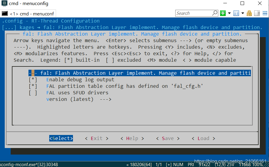

运行平台 正点原子 潘多拉板 使用esp8266连接网络 flash存储数据(采用芯片内部存储) 服务器云平台 阿里云ecs服务器 使用evn进行配置 通过使用flash记录esp8266登录信息,登录信息包括 路由器密码 路由器名称 服务器ip 本机ip 通过调用fal软件包对flash进行抽象管理,完成读写,擦除等操作。 (1)开启芯片内部flash管理程序 ![909,570](https://img-blog.csdnimg.cn/20191116102653831.png?x-oss-process=image/watermark,type_ZmFuZ3poZW5naGVpdGk,shadow_10,text_aHR0cHM6Ly9ibG9nLmNzZG4ubmV0L3FxXzIxMDY2MTYx,size_16,color_FFFFFF,t_70) ![30cb5d44e276505b1d4c053c8b25525da228db30.gif](https://oss-club.rt-thread.org/uploads/data-image-base64/30cb5d44e276505b1d4c053c8b25525da228db30.gif) (2)开启fal管理 ![908,579](https://img-blog.csdnimg.cn/20191116102731177.png?x-oss-process=image/watermark,type_ZmFuZ3poZW5naGVpdGk,shadow_10,text_aHR0cHM6Ly9ibG9nLmNzZG4ubmV0L3FxXzIxMDY2MTYx,size_16,color_FFFFFF,t_70) ![30cb5d44e276505b1d4c053c8b25525da228db30.gif](https://oss-club.rt-thread.org/uploads/data-image-base64/30cb5d44e276505b1d4c053c8b25525da228db30.gif) (3)配置fal ![907,563](https://img-blog.csdnimg.cn/20191116102801531.png?x-oss-process=image/watermark,type_ZmFuZ3poZW5naGVpdGk,shadow_10,text_aHR0cHM6Ly9ibG9nLmNzZG4ubmV0L3FxXzIxMDY2MTYx,size_16,color_FFFFFF,t_70) ![30cb5d44e276505b1d4c053c8b25525da228db30.gif](https://oss-club.rt-thread.org/uploads/data-image-base64/30cb5d44e276505b1d4c053c8b25525da228db30.gif) (4)在程序主函数中调用fal_init();函数进行初始化 在github的网址中,有相关的api说明,和finsh测试命令。 (5)程序编写 注意事项: 1.在使用过程中,要先调用fal_init();进行初始化。 2.初始化完成后,可以进行读取数据,但不能写入数据,如果要写入数据需要进行数据擦除。擦能写入数据。 3.在设备中有2种模式,一个是通过设备对象调用,一个是通过分区对象调用。通过设备对象调用的时候是对整个设备的flash进行读写操作,而通过分区调用是对分区进行读写操作,一般来说对分区进行读写操作即可。 4.在读取数据的时候建议使用sizeof(data_flash)进行数据长度测量。 fal_partition_read(flsh_device, 0, (uint8_t *)&data_flash, sizeof(data_flash)) 5.设备在使用之前要进行对象获取。 通过编写 引用: (1)正点原子--STM32L475开发指南-RT-Thread例程_V1.1--第16章,flash分区管理 (2)rt-thread的fal--github地址,配置说明[https://github.com/RT-Thread-packages/fal](https://github.com/RT-Thread-packages/fal)。将文件下载下来后根据目录[/samples/porting/README.md](https://github.com/RT-Thread-packages/fal/blob/master/samples/porting/README.md)
