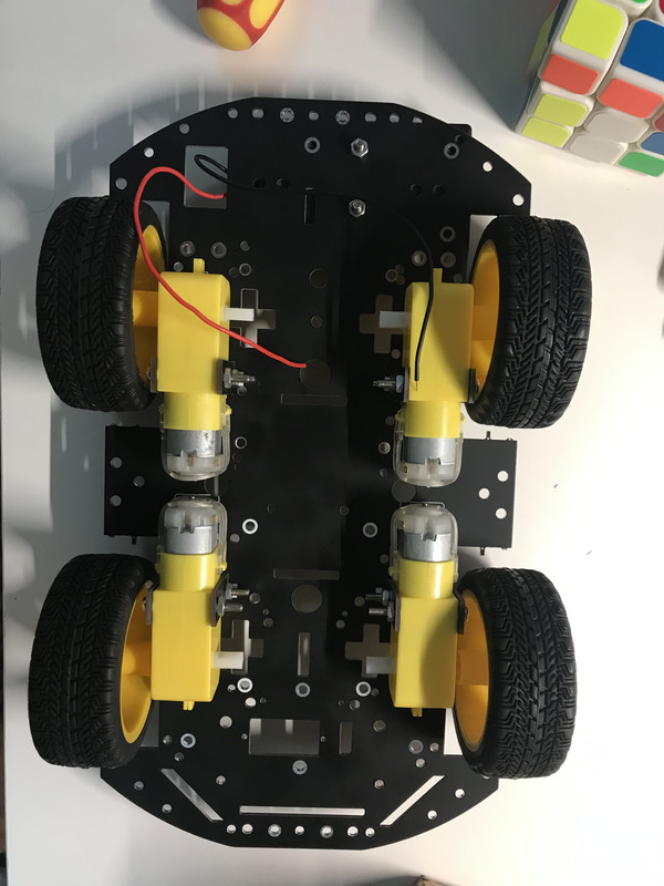

[tocm] * 本帖最后由 AdamShen 于 2019-7-17 20:51 编辑 * ## 硬件环境搭建 **控制板** [某宝链接]( https://detail.tmall.com/item.htm?id=521780024999&spm=a1z09.2.0.0.594b2e8dVmvi7C&_u=bkvn7e33508) 初步评估了下本项目用到的外设并不多,手上在淘宝入的裸板正好满足要求,就不破费再入IOT物联网板卡了。板卡照片如下: [](https://postimg.cc/1f5Mkm0R) #### MCU参数 **STM32F103RCT6 72MHz 48K RAM 256K ROM** #### 配件列表 **底盘** [4WD智能小车底盘](https://item.taobao.com/item.htm?spm=a1z0d.6639537.1997196601.220.61187484ephkBL&id=35831296664) **电机** [L298P直流电机驱动](https://item.taobao.com/item.htm?spm=a1z0d.6639537.1997196601.255.61187484ephkBL&id=578999575475) **遥控器** [2.4G无线遥控手柄](https://item.taobao.com/item.htm?spm=a1z0d.6639537.1997196601.202.61187484ephkBL&id=536581090144) `上述3个器件均采用github上推荐型号` **底盘组装图片:** [](https://postimg.cc/567p1hpB) ## 软件环境搭建 软件环境搭建完全参照rt-thread官网教程,具体步骤如下。 1. scons环境搭建。 2. 下载rt-thread程序包 `本项目采用3.1.3` 3. BSP文件下下选择`stm32f10x`,在该目录下进行menuconfig配置 4. scons --target=mdk4生成keil4工程 5.烧录至开发板,可以正常运行。 ## **PWM**调试 调试PWM驱动时,我突然发现`stm32f10x`目录下没有pwm的设备层驱动,然后我又不想自己去做这个驱动开发的工作。经微信群友推荐,我查阅了`stm32`目录下的各种bsp。不过经过对比我发现里面工程都不够通用,因此最终选择`stm32f10x_hal`目录下的工程作为本次实验的应用工程。

淘宝上的那个底盘看起来还挺漂亮的,可惜电机引线都没有焊{:3_47:}
AdamShen
2019-07-16
这家伙很懒,什么也没写!
>淘宝上的那个底盘看起来还挺漂亮的,可惜电机引线都没有焊 --- 我已经拼起来了,没接线的确有点小麻烦
